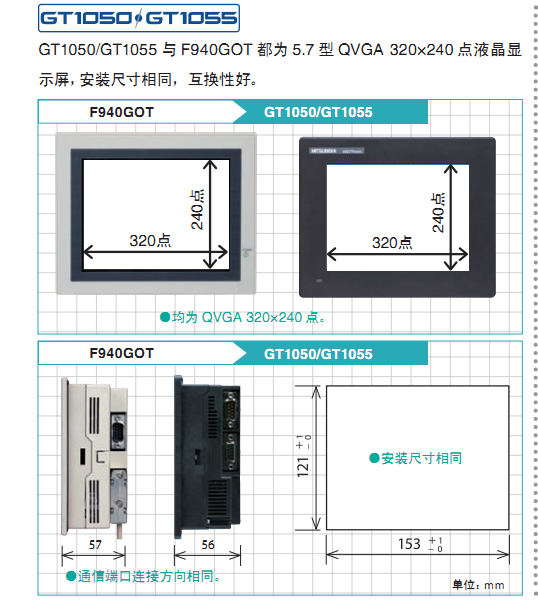

求三菱触摸屏GT1055安装尺寸,查不到触摸屏的安装尺寸,又没实物。好迷茫

看看是不是这个
