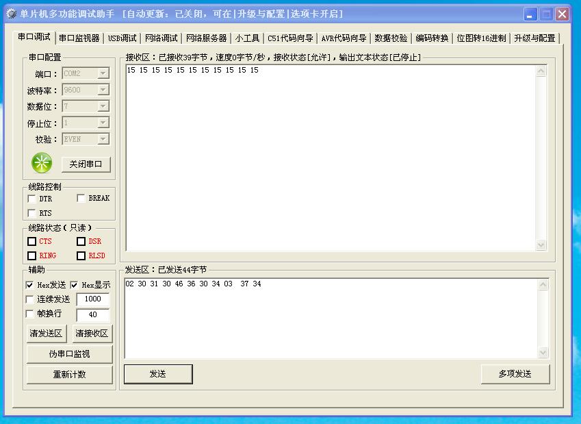

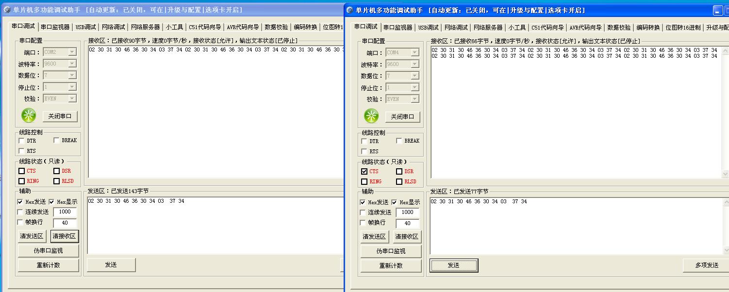

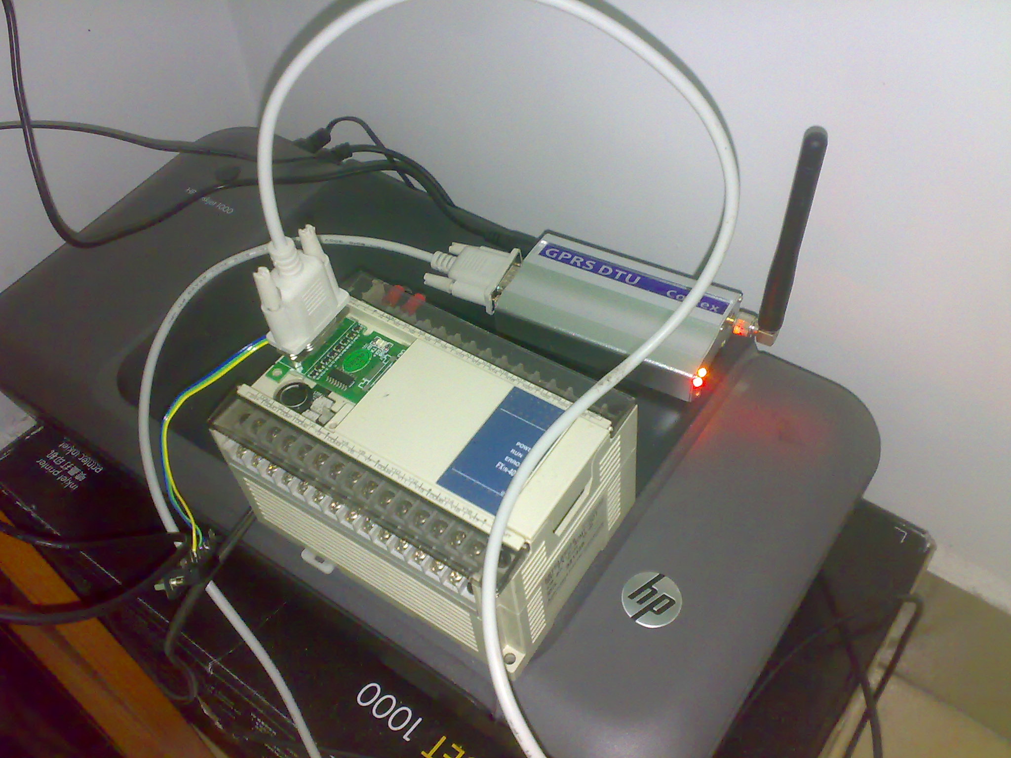

本人最近在玩GPRS DTU,想通过DTU实现GPRS无线远程监控和下载程序。
我用的是普通的电信网络经过路由器,申请了个免费的域名,路由器也设置好,可以通过虚拟串口互相通信,如下图
和PLC联机通信就不行了,返回的是通信错误0x15,用串口监控的数据又是正常的,用串口直接发送通信正常,本人确实是头都大了请高手帮忙!!!

楼上的各位老大,虚拟串口不是软件吗。我是通过虚拟串口测试的。

喔
你用GPPW去讀呀
軟體讀取時會有偵測
所以不可以
