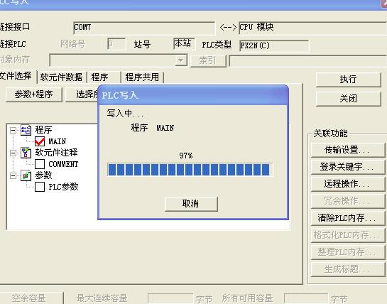

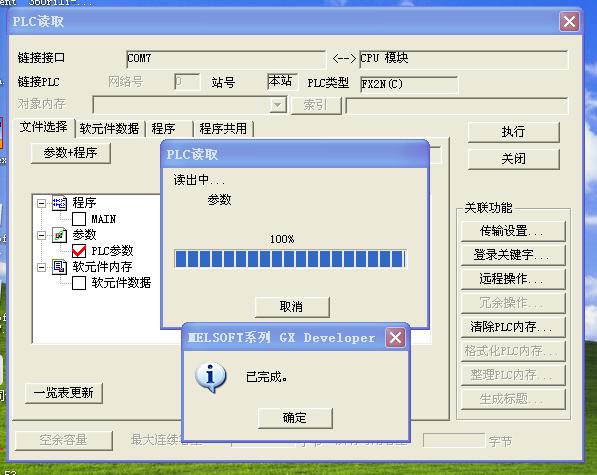

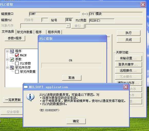

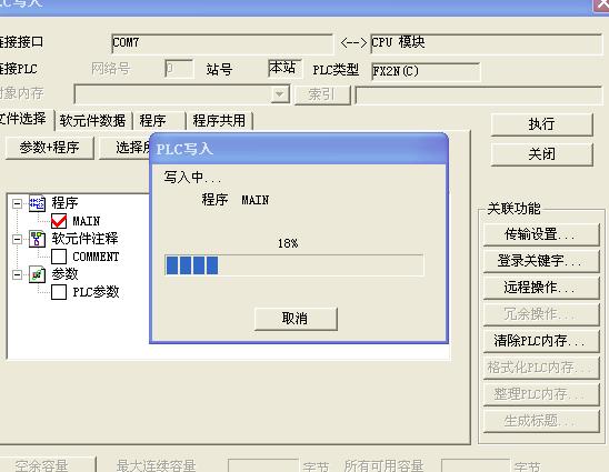

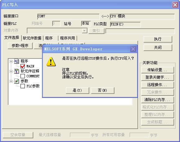

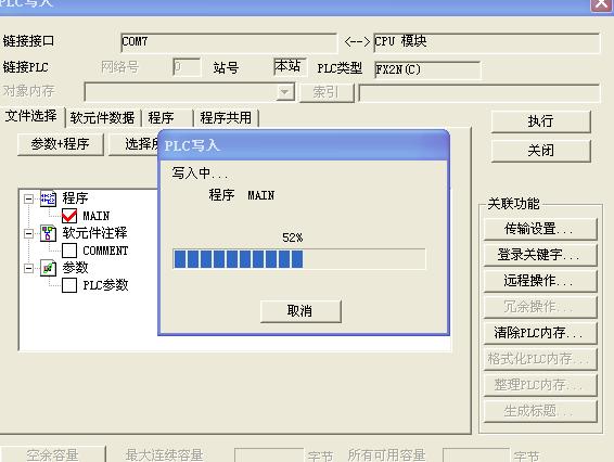

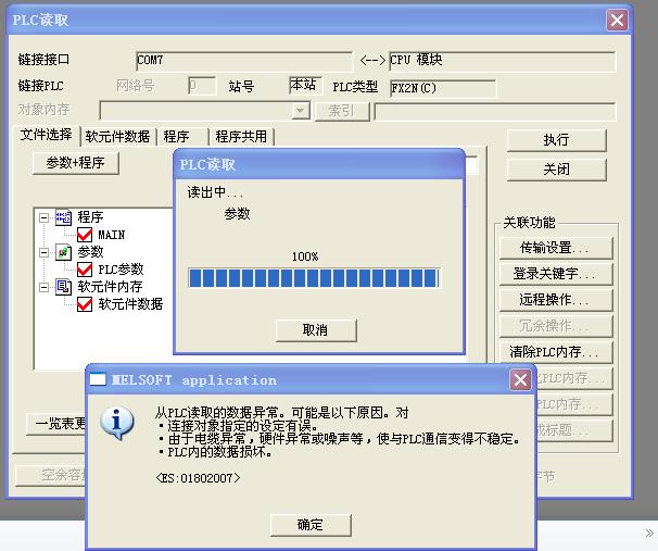

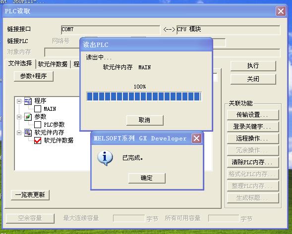

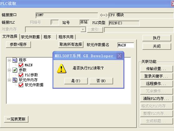

不勾选后两项也是一样的呀大大们,后两项都可以读出来,就是程序读不出来怎么搞呀,这个程序是自己弄的一个小程序,也没有什么加密过的。

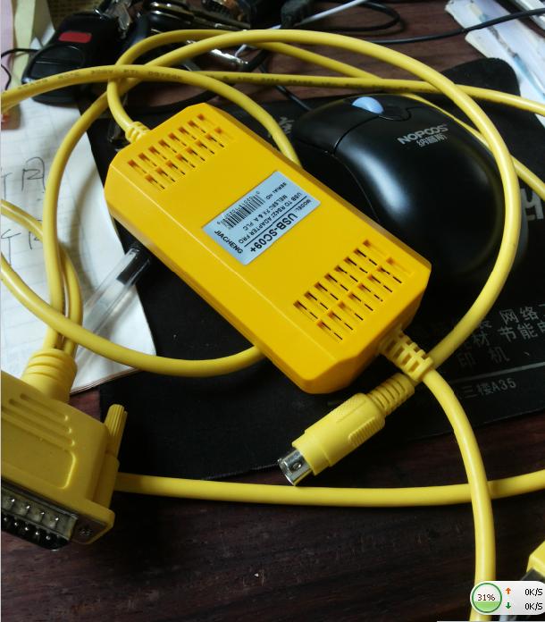

线不应该出现问题吧,用的140大洋的第三代线,再说了后两项——参数和软元件内存都可以读出来。

谢谢楼上各位大大,谢谢你们的热心参与,问题已经解决了,不知道是什么原因,反正是换了个7.08的软件就可也读出了…………

你的FX2N系列的PLC是山寨的,并非真正的三菱的。

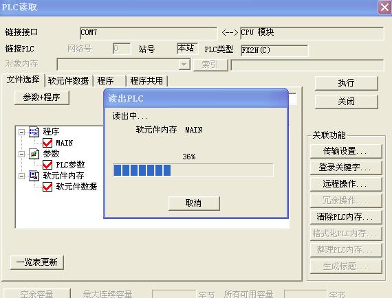

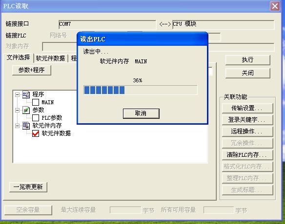

把软元件的数据选项的勾去掉,就会OK了,如果你一定要读软元件数据,请把波特率降低至9600有可能会成功!

先读参数和程序,读完之后再读软元件内存……一起读经常会出现通讯异常的

可以写就可以读呀,证明你的线是好的,软件应该也是好的。一开始就读取呀,只读程序,把后边两项打勾去掉试一下,

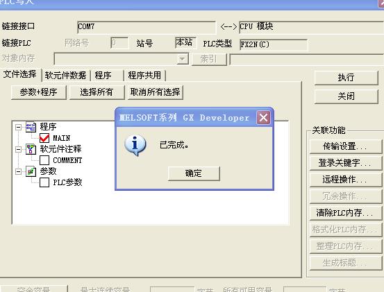

能写入说明通讯线肯定是没有问题的。

第三个勾去掉就可以了,我也曾经试。
