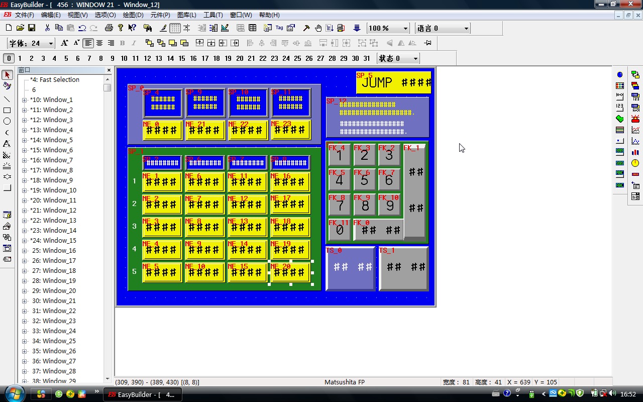

我司斜边机威纶触摸屏损坏,把程序读出来反编译后程序显示全是#号不能显示字体,把程序下载到新屏后还是显示#号,请朋友们告知原因及解决方法,谢谢!请看截图!

发到我邮箱,我给你解,

上载的时有没有选语言。

上载时软件好像没有语言选项,
