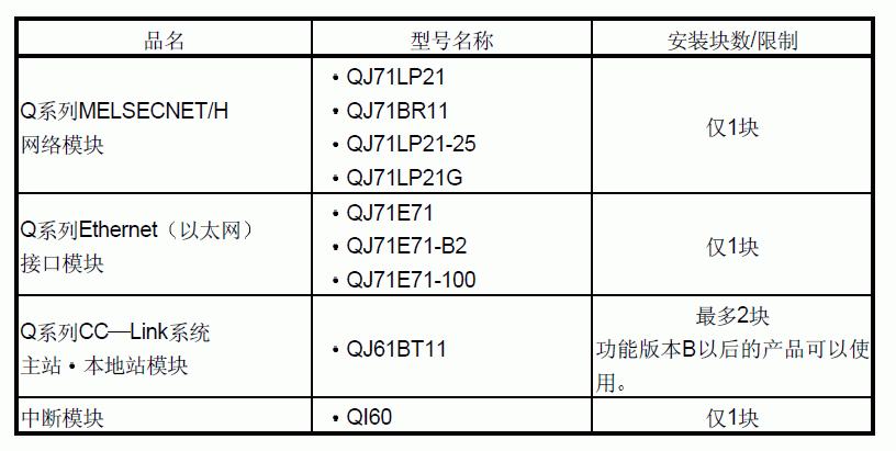

手册上说使用CPU模块Q02H开始。请问大家有没有带过。

可以的!只是数量有要求!

看看说明书,好像是不能带的

可以用的,说明书+实践保证。

Q00CPU 没用过, 我QOOJCPU就带不了

可以的,最多装2块

可以的 我用过

可以带的

可以的,最多2块。
