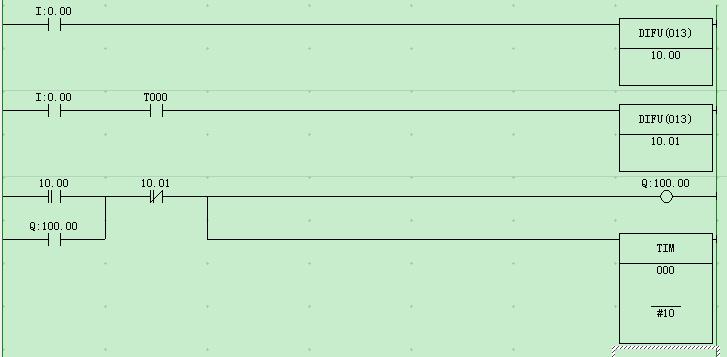

各位高手,怎样用一个开关实现起保停电路的控制啊

你是想用PLC控制还是用继电器控制呢?

plc控制的

方法有很多,最简单的是置位复位指令

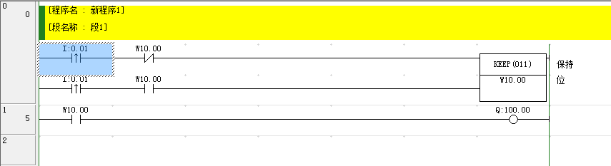

用个开关的下降沿来控制KEEP就可以了

具体的程序有吗?大家帮帮忙哦

这个是按一下按钮100.00亮、再按一下100.00灭。如此循环。这个按钮是不带自锁的。
