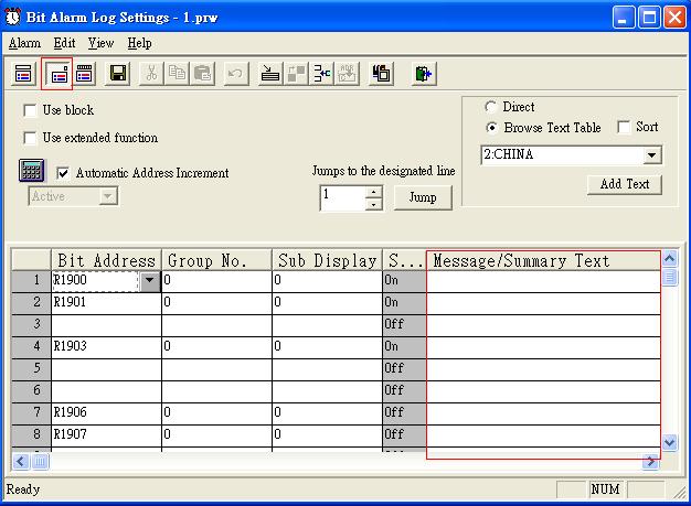

請教一個問題,我將屏中的語言做了一個多語言切換,可是爲什麽在報警記錄的Q-TAG中信息部份沒顯示。是不是Q-TAG不支持多語言切換呀

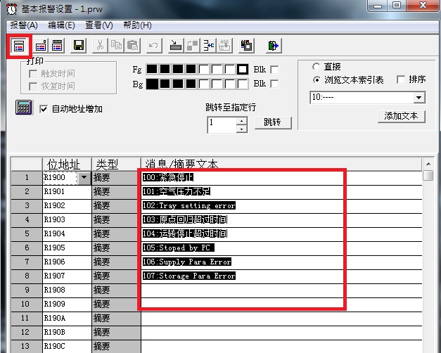

如附圖中無報警信息內容

將我貼的附圖中方框內加入內容即可,為何你自己不去測試了,同時建議參看一下手冊

謝謝了,端午節放假一直沒去試,照著你說的弄了已經OK了,非常感謝。
