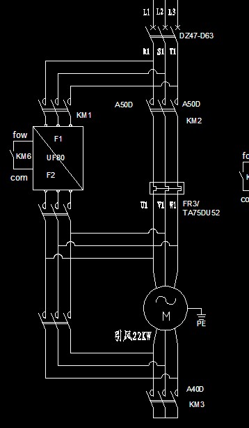

22KW电机变频运行,有没必要加星三起动,直接起动行不行,有什么影响?变频器要不要加电抗器?

22KW电机变频运行,没有必要加星三起动,除非是变频,工频两种运行方式,变频器最好加电抗器。

只要是变频器带动的电动机,都不需要做降压启动,如果在启动中碰到问题,调整变频器参数就好了。

首先星-三角启动的目的是降低电机启动时对电源(电网)的冲击。是降压启动其中方式的一种。
变频器本身就具备启动/停止时间的设置,完全可以取代降压启动器、软启动器。你说有变频器还需要加降压启动码?

人家是两种运行方式:变频运行或星三角起动运行。没什么奇怪,你读中级电工时学的供水控制,就有这种控制方式。

引用第9楼yuyande于2013-06-08 19:09发表的 :
22KW没必要,30KW以上的需要星三角启动
如果是引风机一类负载,22KW直接起动简直就是自寻死路,因为引风机一类负载多是满负荷起动,44A X 7 =308A的电流,而且起动时间要30秒以上,电机不死就怪,电力拖动也有说明15KW以上的电机就应该取用星三角等降压启动电路。

看单位的变压器容量多大,我见过75KW水泵直接启动的,CJ12的接触器。
