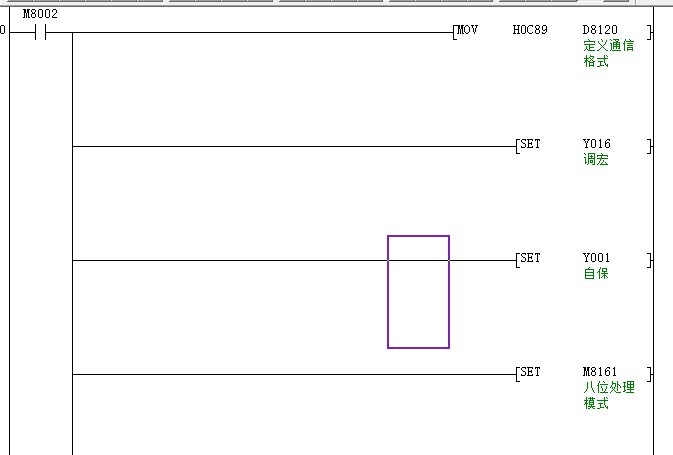

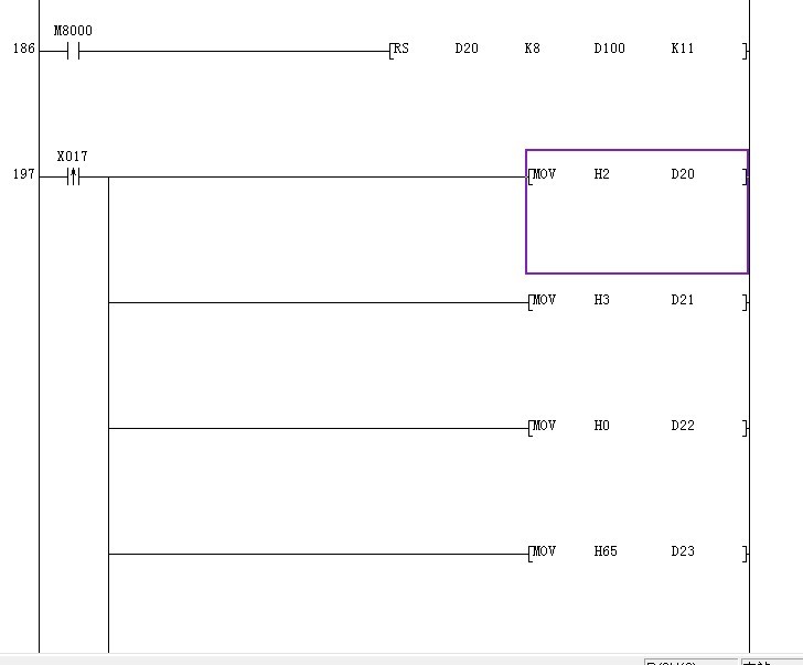

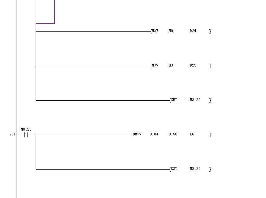

我这里写了个程序要读取变频器的转速 频率 和电流
请问这种写法能否实现
顺便问一句 是否CRC是PLC自己算出然后保存在我发送的最后两个寄存器里 不需要我独自编写
还有我在灌程序的时候 有个PLC参数是指什么???
谢谢~~~~~~~~~~~~
