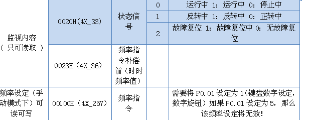

小弟最近用维纶的触摸屏MT6056I和变频器用MODBUS RTU模式做通讯,有一个问题不明白,还望高手指教。
据我的理解图中监视内容的地址为是0020H转换成十进制应该是32(4X_32),但为什么会是4X_33呢?

modbus 通信位址后面都要加1 也就是要进一位。

通讯地址加1才是实际通讯地址
