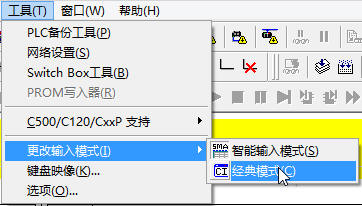

步进编程总是结束不了,sntx不能用虚拟元件,step不带元件号,不能用,编程版本是9.30的?我初学者,请师傅指点指点??

不习惯智能模式就用回经典模式
