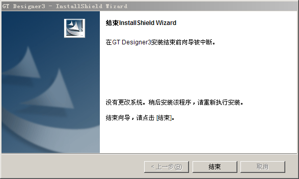

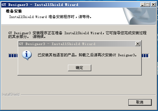

从控制面板卸载了GTD2,但安装GTD3时却出现如图:
请高手指点,谢谢!

发表于: 2013-06-07 07:01
GTD2和GTD3可以同时安装,你是否安装有其他语音的GTD3,如英文版

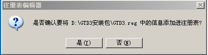

发表于: 2013-06-08 07:35
是不是因为先安装了这个文件造成的?

发表于: 2013-06-08 21:59
可以共存的,也不需要什么安装包注册表文件的啊。

发表于: 2013-06-09 09:11
此软件要解压出来安装最好,不要从直接压缩包打开后安装

发表于: 2013-06-09 18:27
引用第2楼accd于2013-06-08 07:35发表的 :
是不是因为先安装了这个文件造成的?
你的注册表文件很大程度的是破解英文升级包安装的,所以你必须删除此注册项,不然中文版的将无法安装

发表于: 2013-06-10 07:19
感谢楼上两位版主的热心指点,修改注册表后安装成功,谢谢!
