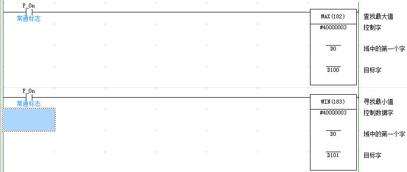

3个电机启动时判断之前哪个运行最短时间,最短时间的先启动,最长时间的最后启动,停机的时候最长时间的先停,最短时间的最后停,谢谢大侠了

1、记录电机的运行时间;
2、用MXA、MIN指令判断

欧姆龙的PLC,这个指令怎么打不出来,还望详细一点,谢谢了

搞几时器 t 在用比较 看看 行不~!
