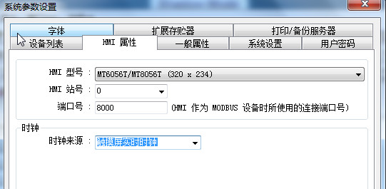

我编了一个HMI程序,其中系统时间在软件上模拟的时候是对的,但是下载到机器上面,系统时间就显示1790年1月1日,时间是0:00:00,请问怎么修改?

调整地址如下
6070屏幕 星期LW-9016 年LW-9015 月LW-9014-时-分-秒LW-9010
506屏幕 星期RW60006 年RW60005 月RW60004-时-分-秒RW60000

我的设置都是和你说的一样设置的,但是时间就是不对,还是不行
