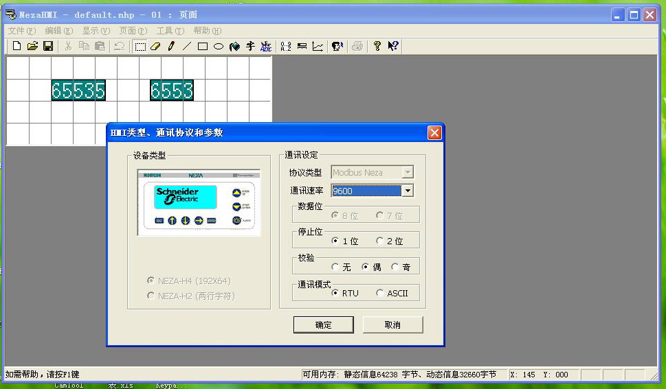

施耐德文本型号TSX08H04M和twido TWDLMDA40DTK怎么通讯?也没找到资料,plc端口怎么设置?

电缆已经有了,来点实际的吧,端口设置成一样,就是通讯不上

5楼  发表于: 2013-06-06 22:01
描述:文本通讯设置
描述:plc端口设置
端口都设置成一样就是通讯不上,不知什么原因?
