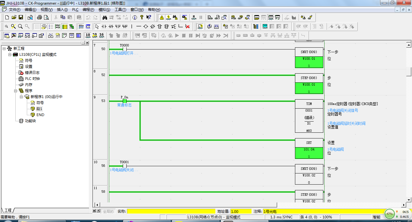

定时器设定值的数据类型错误。

    你的数据存储器D1里存的数据不是十进制数据而是十六进制数据

    他用十进制监控也应该属于正常啊,可能是在线状态CPU报错或断电了。

    刚刚去试过了不是数据格式的问题,d1改成十进制还是没有用,也不是plc断电的问题。我不用在线,就用模拟也是这种情况,不知道是程序那里出问题了,求救啊

    在人机界面,把指向D1的数据类型改为:16 bit BCD

    在D1里面写十进制十六进制应该没问题的,不可能错误状态,时间运算有差异罢了。上传程序吧,大家研究一下。

    TIM  指令  写入时间数据要加  #
    TIMX  指令  写入时间数据要加  &
    数据类型要注意下

    5楼已经说了..........不管是二进 或者十进只要一超过#9  TIM就报错.必须得BCD码
