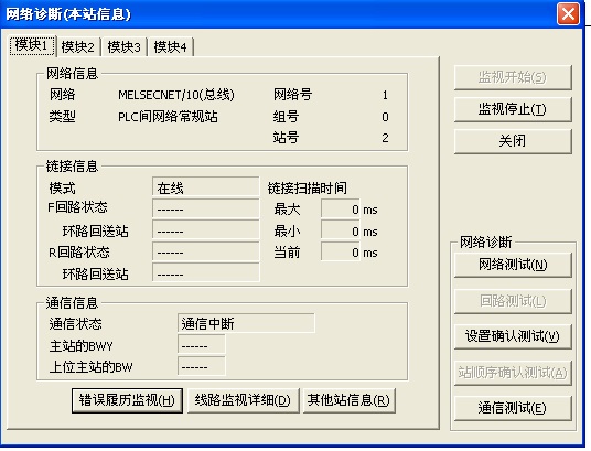

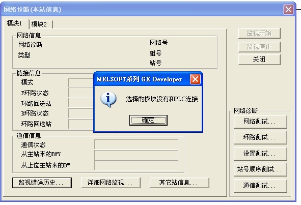

现我有一A3A CPU + AJ71BR11
其中AJ71BR11的 RUN灯送电后一闪就熄
查过手册是说“WDTエラー,SP.UNIT ERROR発生”
烦请熟知A TYPE的弟兄协助一下
是旧设备要添加新系统
所以用A3A和Q03UDE联机
由Q03UDE 用GPPW内的MELSECNET通讯测试显示通讯中止
由A3A 用GPPW内的MELSECNET通讯测试显示找不到模块
Q03通訊測試畫面
A3A通訊測試畫面
現在已經解決原來是硬體上出問題
已更換硬體
並且通訊成功了

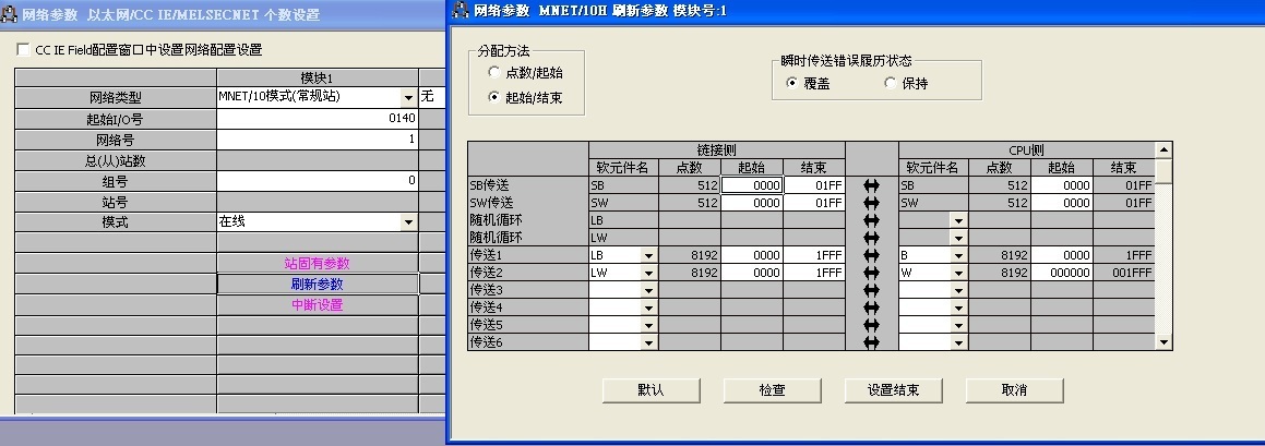

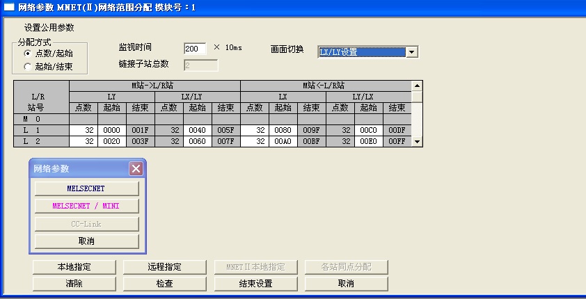

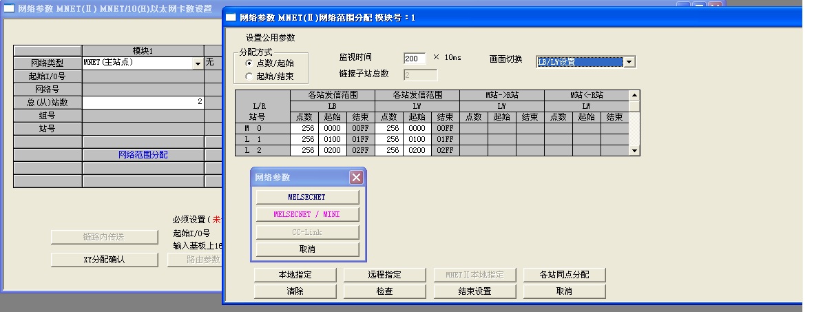

4楼  发表于: 2013-06-07 07:02
你两台PLC对于同轴总线的相关配置参数是如何的?
