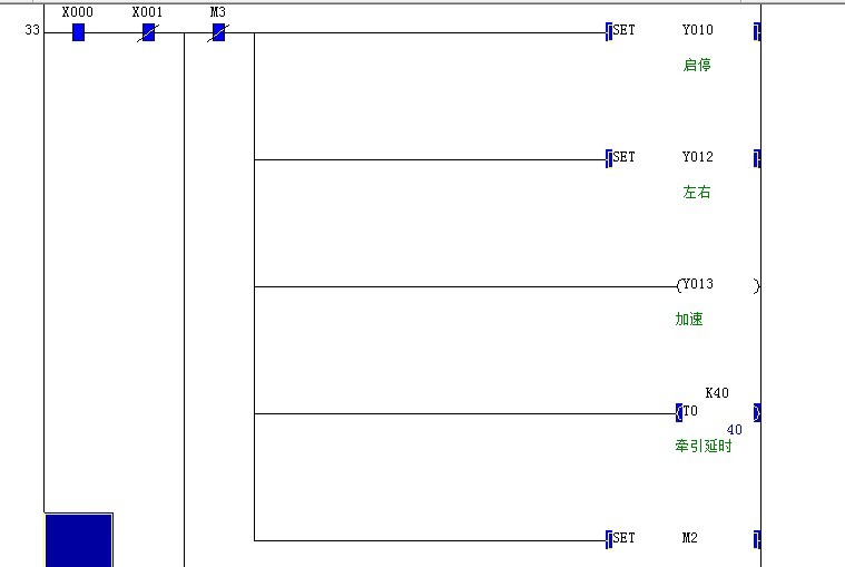

如附件所示
在程序里为什么有输入却没有输出?
这里X0我强制ON Y0和Y13却一直没有输出
同样的语句在别的地方就有输出呢?

你仔细的查一下你别的地方有没有复位这两个点

你看你是不是使用双线圈了 检查下

有可能是重復輸出

双线圈或是别的地方复位了

1.有双线圈现象,其他地方也有Y0和Y13输出.
2.其他地方有RST Y0和RST Y13的指令,而且驱动条件也为真!

是不是前面置位了,这些个触点?

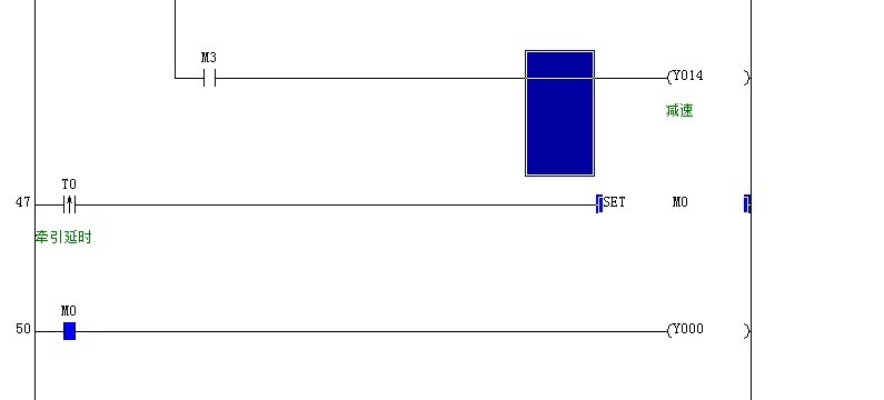

你这个程序是不是前面用了较多的微分指令啊,微分指令是需要扫描周期的。
