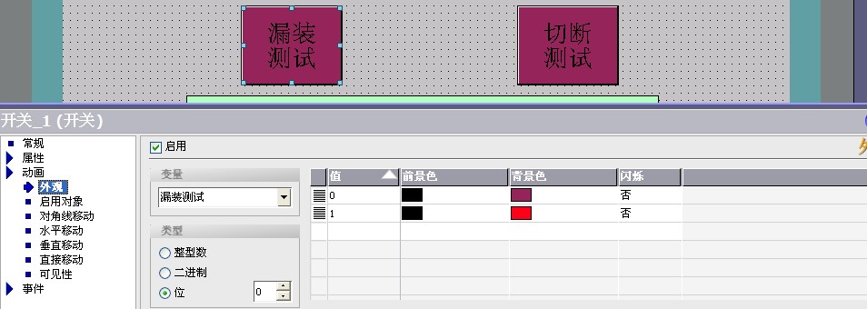

问题 如图...
我只是想 用绿色和红色 区别一下 水泵 启动 和停止
但是颜色就是改变不了!!!

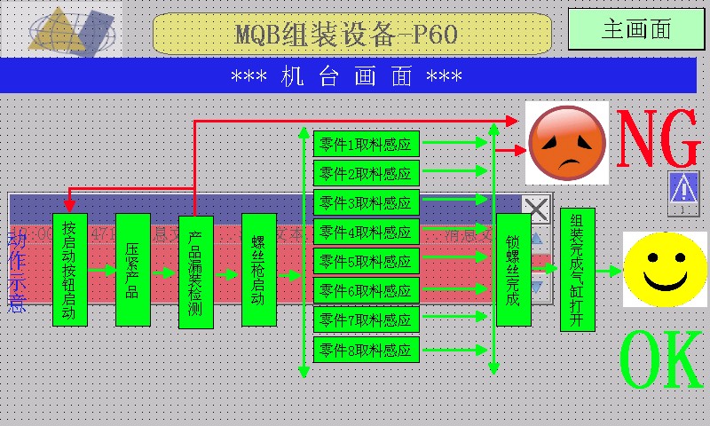

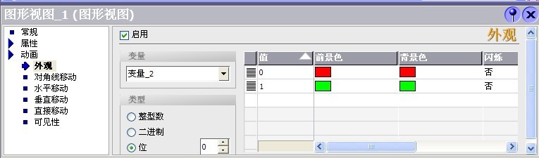

建议楼主使用我这种方法

把图库拆了重新设好再组就可以了
