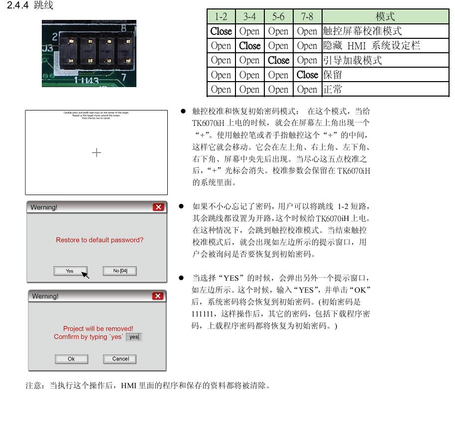

请问各位老师:威纶TK6070IK外部跳线是否能实现初始化及清除触摸屏内的程序;如何跳法?

jumper1-2:

多谢了版主
