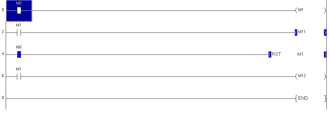

3楼  发表于: 2013-06-04 10:04
我記得以前看的資料是說
先外部掃描INPUT
然後在程式中由第一行開始執行
執行到最後
再將執行成果的OUTPUT輸出
周而復始
如圖
觸發M0
M11及M12都是M1驅動
但是因為所在程序步序先後而有差別

你通过PLC软件模拟是可以看出顺序!如果你想看扫描周期的执行顺序,那就看看单按钮启停分频电路吧!其实这样的电路在现场是没什么实际意义的,而且有的通过继电器电路(非高速继电器)是不能实现的!

这个问题不菜,很多人都没搞的怎么懂,扫描是从上到下,有的指令写在前面和后面结果都不一样,有的输出是扫描一次END才执行,有的是扫描上马上执行,具体的指令里有讲!

自左到右,自上而下执行,,有些指令是比较特殊,不用等扫描周期结束,马上就执行了,特事特办啊。

这个可有,只是双线圈时的输出结果以最后扫描到的状态为准,并不是错误,当然为了避免发生混乱,最好是避免用双线圈。。。。
