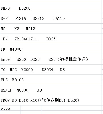

ENCO D6010 M6100 K5
BKRST M6100 K32
D+ D1216 D550 D6100
DENG D6200
D-P D1216 D2212 D6110
bmov d250 D220 K30
D> ZR10401Z11 D925
都是什么意思啊?跪求!

第一句是个编码指令,你写的M6100貌似有点问题~应该是个字元件吧
第二句是将M6100到M6131复位
第三句是对D6200中数据求补
第四句是32位减法(边缘触发的)
第五句是数据批量传送指令
下载积分:+1(334098531) 谢谢,5年过去了,呵呵

发表于: 2013-06-03 11:35
附近为不知道的指令,希望大侠们知道一下
