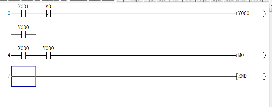

请大侠帮忙做个小程序,是三菱FX1N,这个程序,启动是常开按钮,停止也是常开按钮,多谢

不好意思我没有说清楚,是控制一个输出点就可以了,x1启动,xo停止,yo输出,xo必须是常开触点,请大侠看一下这个程序怎么做 多谢

Ld X1
Set Y0
Ld X0
RST Y0

    你好!停止的时候yo没有输出怎么做多谢

    ld x1
    or y0
    ani x0
    out y0

          X1        X0
    ------||-----|--|/|--------------------(Y0)
          Y0    |
