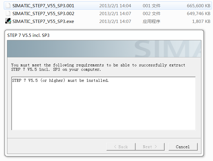

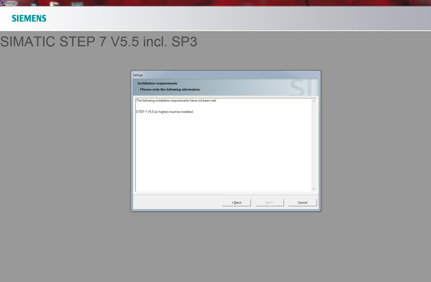

研究了一会 不会弄啊,说是要一个先前版本,可是先前的版本都不支持win7 X64旗舰版,怎么装,啊

安装Step7 V5.5 Sp2后,然后使用这个补丁包升级。

安装Step7 V5.5 Sp2??不是SP1吗??SP1不是要SP0吧!

V5.5 SP0 装不上 win7 X64;;我想装在XPMODE上,结果也装不上,。郁闷呀!!

Step7 V5.5 SP1才支持64位系统。
为何让你去安装Sp2呢?因为目前的状况,在网络上找到Sp2的安装版本要比Sp1的安装版本好找,考虑到你的技术水平,所以建议你使用Sp2.
就目前看来,没有必要更新Sp3……

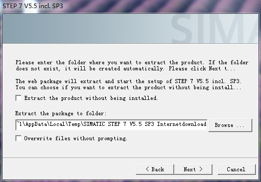

siemens 全球技术支持网站有下载。现在我已经到我的另一个win7X32电脑上装有v5.5的电脑上,提取到了安装文件。在32位上安装结果是说要卸载原v5.5。但是在64位安装有安装不上,原因是需要安装一个先前的v5.5以上的版本才可以继续安装。郁闷啊。。。。。!正在寻求安装补丁什么的,像mirco/win v4.0 sp9.25一样的。不知可行不??

把注册表里的有个东东删掉就可以了
在运行中输入“regedit”打开注册表,再依次打
开“HKEY_LOCAL_MACHINE\System\CurrentControlSet\Control\Session Manager\ ”中删除注册表值
“PendingFileRenameOperations”)。

1楼正解,安装STEP7 V5.5 sp2 CN(782M的才对)后升级SP3。

simatic step7 v5.5 sp3 能直接安装到win7 X64旗舰版!
