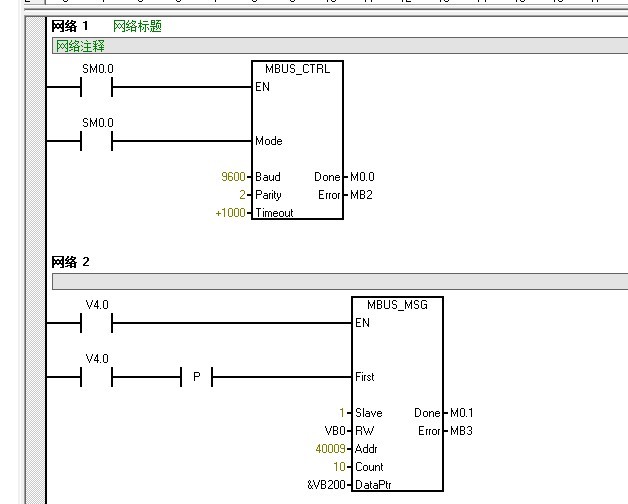

最近我在做这个通信,西门子程序与三菱变频器通信成功,可以读写变频器数据(PR0----PRxxx),监控输出电流,电压,频率也可以,心里高兴了一下,接下来让人伤感的事发生了,看了变频器说明书准备写起动指令(VW200到40009)运行频率(VW210到40014)VW200=1,VW210=5000,查看变频器无动作。观查西门子程序显示错误提示103(从站不支持数据:该“地址”不被从站支持),我不知道哪里出错了,接下来应该怎么做。有做过这通信的朋友请伸出你援助之手帮帮忙,谢谢。

到现在还没搞定,真难过。

发个你设的MOBUS模块设置

我估计是变频器设置上面有点问题,但不确定。

变频器地址设一样了?
