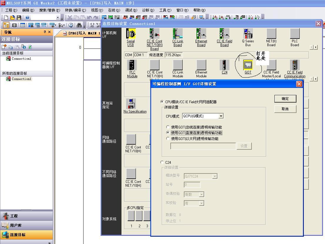

三菱Q02 PLC 用GX WORK2 通过GOT读程序

通讯设置里面查看一下,这个软件能通过232透明传输模式通讯的。

通信设置没设置好

好的,谢谢。我试下。
