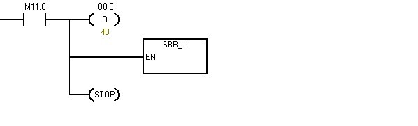

西门子S7200出现"系统要更新,请与厂家联系" 程序传不上来.把PLC哪个参数修改一下呀,高手们

现在好了,触屏时间发一个指令,PLC里有程序,后来我把触屏时间改了2012年尽然好了
