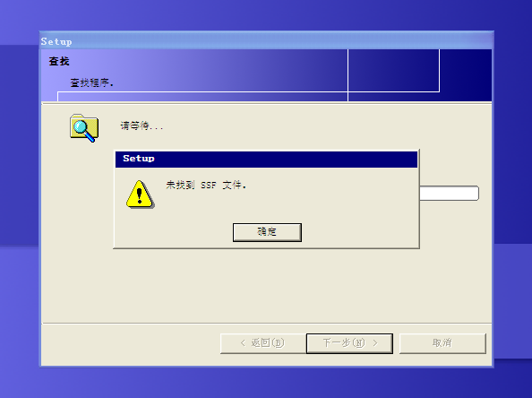

我在安装西门子WinCCflexible2008_SP2时候,提示如图片错误,大家看看怎么解决,搞了好久,都没有安装成功哦。。。。。谢谢

1楼  发表于: 2013-05-31 15:35
把安装文件放到桌面上安装就可以了,省事再删除吧

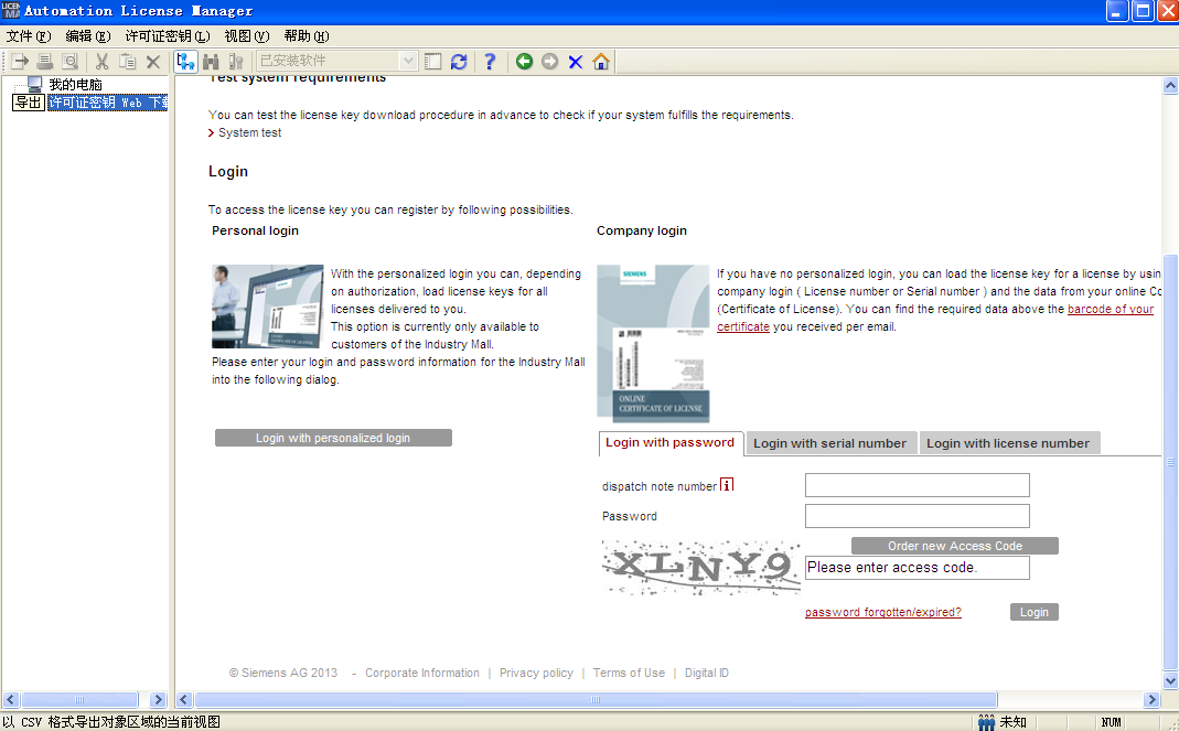

谢谢,这个问题解决了,现在安装好就出现这个图片,是不是安装好都是这样的,接下来怎么解决啊?

3楼  发表于: 2013-05-31 16:10
授权就可以了

4楼  发表于: 2013-05-31 16:21
引用第3楼weixiaoxiaoj于2013-05-31 16:10发表的  :
授权就可以了
授权码你有吗???

6楼  发表于: 2013-05-31 18:03
WinCCflexible2008_SP2是要先安装WinCCflexible2008,它是开放式授权。

9楼  发表于: 2013-06-01 12:21
你这个问题是你文件夹用中文或特殊字符了 另外授权在本论坛上有

10楼  发表于: 2013-06-07 13:08
楼主可以把安装文件放在C盘根目录下,并且不可以有中文名,就可以安装了

11楼  发表于: 2013-08-29 10:43
文件名里有中文名称,改成英文的就行了。
