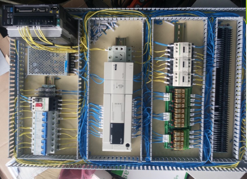

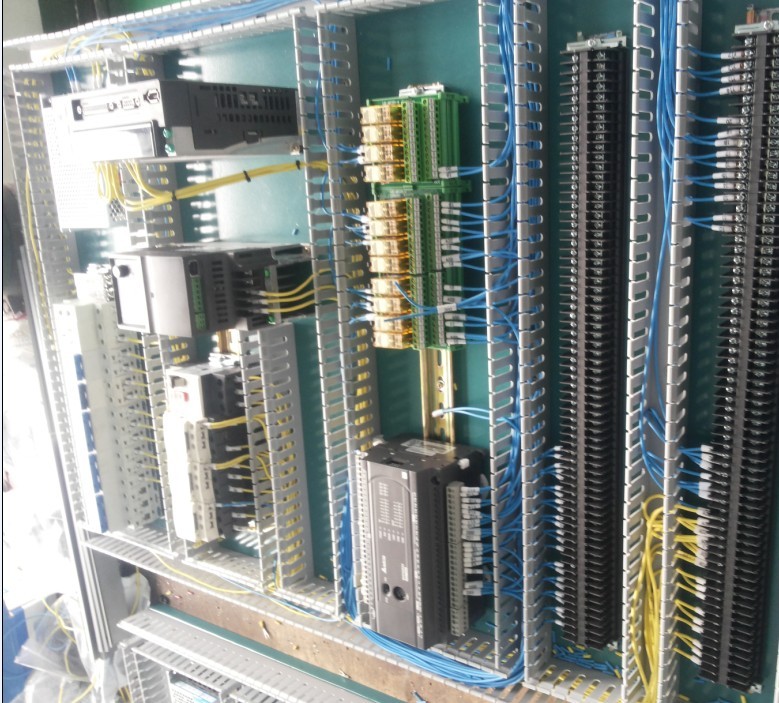

  各位师傅好,这两块电控板是我第一次接的线,不知道有那些地方的不足,那些需要改进,还指各位有经验的师傅指点一下,谢谢

1楼  发表于: 2013-05-31 12:04
图放倒了,看着别扭

地线还未接上呢
呵,我刚来这厂,他们从来不用地线

接触器和黄色那一堆(看样子像中间继电器)是不是不要放在一起?插座好像觉得和断路路放在一起是不是好一点?那个看起来像伺服驱动器和PLC放在一起会不会更好呢?
谢谢师傅提醒下次改进!

线的颜色最好区分一下,火线用什么颜色线径多大,零线用什么颜色,还有24V、0V等等
由于是小公司,也就这二种线,色彩方面也不敢在多想了,谢谢你的提醒.

还是可以的吧!
谢谢,我刚刚接第一次,希望以后更好.

第一次接线的话 这样已经很可以了 边框的那4根线槽下次切45度角那样会好看点
原来边框切成45度好看啊,那我下次改进一下,谢谢师傅

那个看起来像是稳压电源的是否可以和插座换个位置
嗯,看着好像是可以换一下位置,由于第一次接线,对布局还不太熟,改进一下.

需要改进的方向是由接线人员变为设计人员。
我也在努力由接线,变为设计了\谢谢师傅.

引用第6楼jun888006于2013-05-31 14:49发表的  :
盖好后就看不到了
盖子上切就可以了吧?
谢谢

第一次做到这样,已经很不错了,说明已经思考和认真的去做了。
有好多经验,是慢慢积累的。
就是你的图片,可以治疗或者导致歪脖子。
谢谢!下次照片拍好点,

关于线的颜色没问题,日企的柜子都要这样配的.但不你是按什么标准做的,如是出口日本的话,要R 形端子的.驱动器和开关电源放下面好一点,不过只是个人见解!!
都是一些国内的非标设备,所以照着设计人员图做的,打号码也是!
