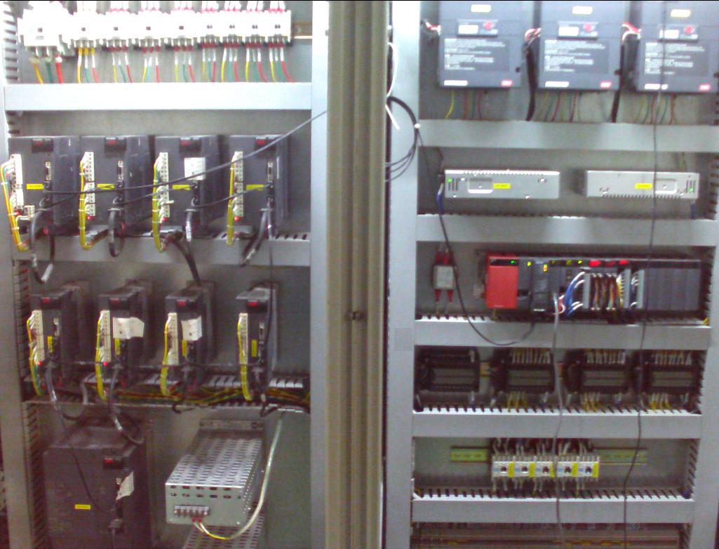

請教一下,甚麼情況下會用到運動CPU呢?它的特點是甚麼?

发表于: 2013-05-29 23:57
如題~~~

发表于: 2013-05-30 07:41
设备联动控制等应用还是很多的。

发表于: 2013-05-30 11:08
是什么设备,控制的轴多、还有虑模式。

发表于: 2013-05-30 21:30
不是太懂....那如果我想用PLC實現CNC自動車床的功能
(可讓調機人員自己編程,用運動CPU會比QD75來的容易實現嗎)

发表于: 2013-05-31 17:03
你要用PLC实现像CNC的作用蛮困难的
CNC是自己设定编程
而PLC的程式都是固定的步序
当你动作越复杂
你程式就相对增加许多
设定的参数要越多

发表于: 2013-06-02 09:45
CNC应该可以通过PLC+运动CPU实现,不过配套的人机接口程序应该是比较复杂的吧
