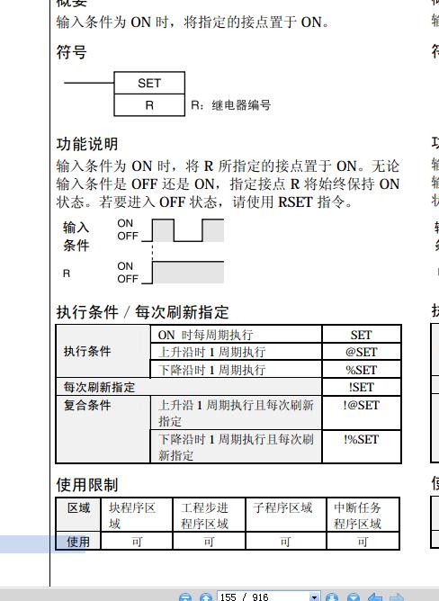

@SET这个指令是什么意思?有什么功能,求解!

手册上不是有吗

好的谢谢
