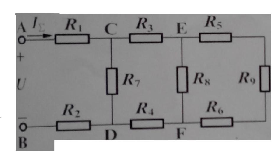

如上图所示R1=R2=8,R3=R4=6,R5=R6=4,R7=R8=24,R9=16,u=224V求本电路的等效总电阻值和总电流?

R=R1+R2+(R7//(R3+R4+(R8//(R5+R6+R9))
=8+8+(24//(6+6+(24//(4+4+16))
=16+12
=28Ω
I=U/R=224/28=8A

一楼正解。

这是初中物理题啊,很简单的
