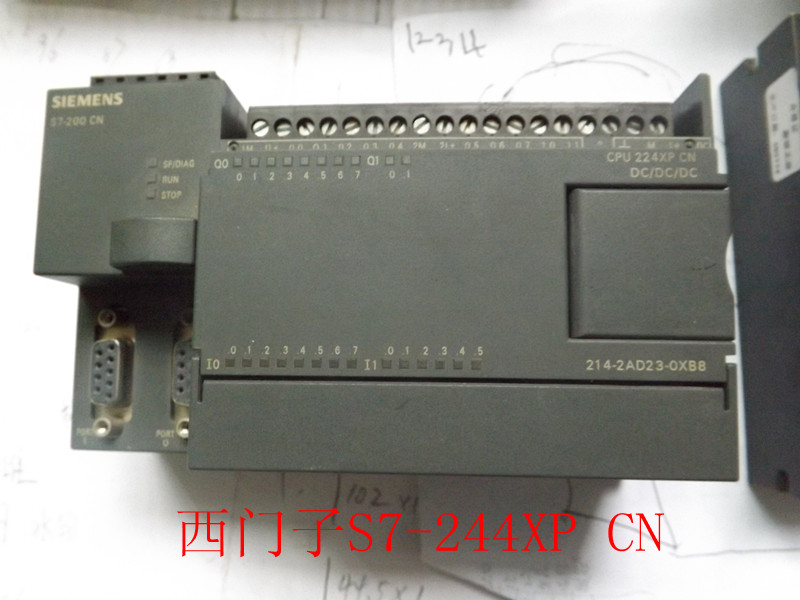

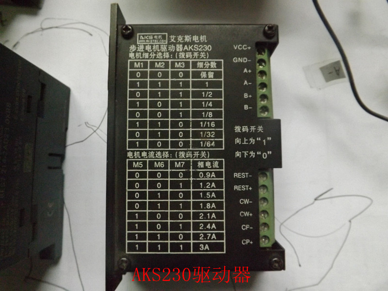

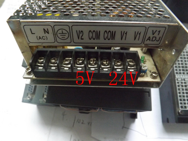

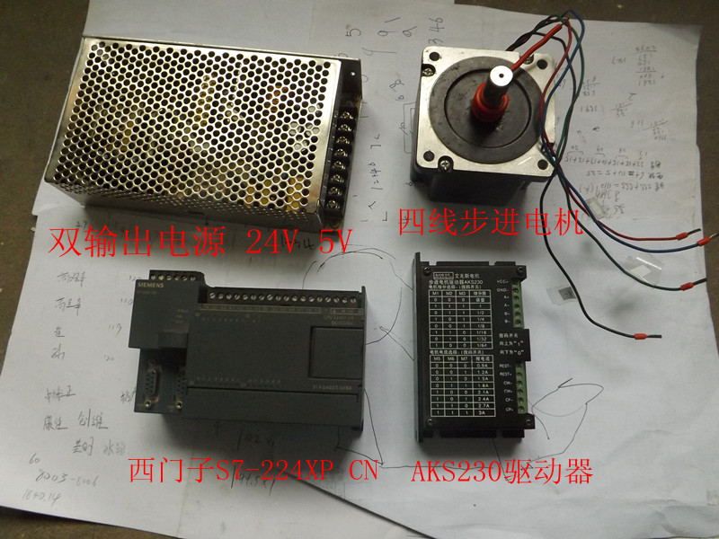

大家好,请教各位一个问题,看下列图片哪位老师知道怎么接线,怎样把这这四件东东正确连接起来 求答案 谢谢各位老师了,(PLC224XP为输入输出都是24V的)哪位老师给上传一段控制步进电机的西门子S-7200的程序,越简单的越好,谢谢

步进电机上网可以找得到的

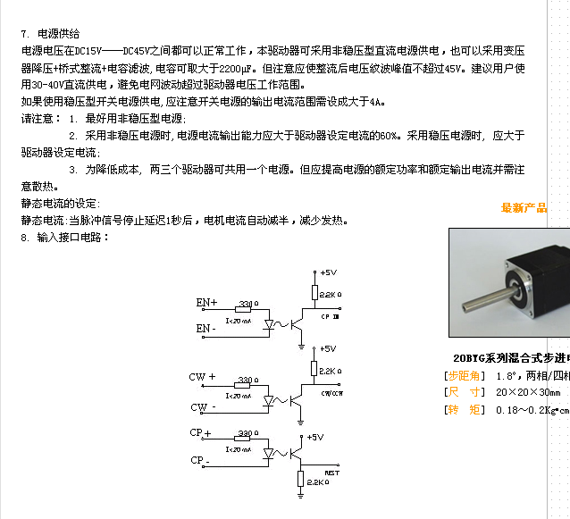

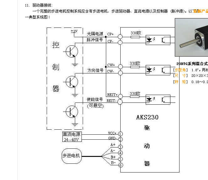

在网上找到这个步进驱动器和马达的手册,上面有接线图。
http://www.akstec.com/bujindianjicpml/AKS230.html

PLC发脉冲给步进驱动器,驱动器连接电机,脉冲中间的信号线采用5V的电源,就可以了。
