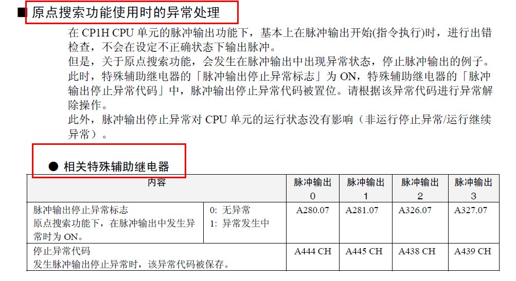

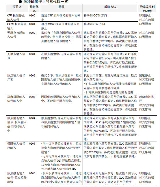

还是多看看官方手册吧,主要有回原点的方式、不要在脉冲输出中执行回原点、加减速度要合适,必要时看看脉冲输出的错误代码。

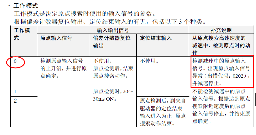

是不是到达原点时,没有减速到原点接近的速度。

没有减速到原点接近的速度。

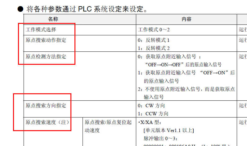

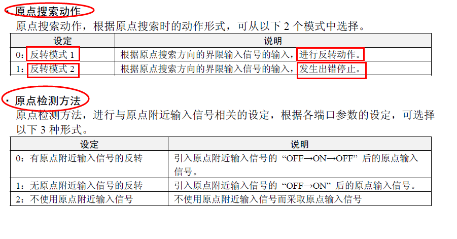

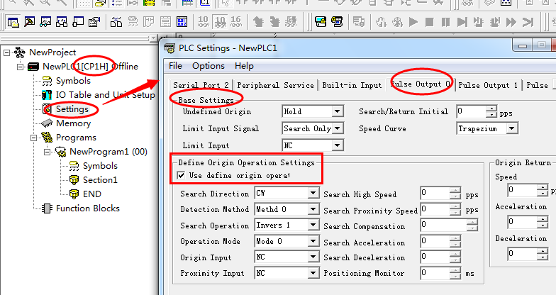

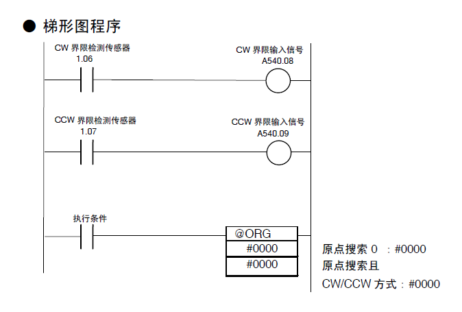

欧姆龙小型机和中型机回原点有两种方式:ORG和当前值预置功能!
当前值预置功能对于CP1系列PLC需要自己编写程序,配合INI指令完成,但是不需要设定相关回原点参数;
ORG指令使用方便,不需要编写回原点程序,但是需要设定PLC参数。如果参数设定不正确,执行回原点操作反而很麻烦!
以下以CP1H使用ORG指令回原点举例说明:

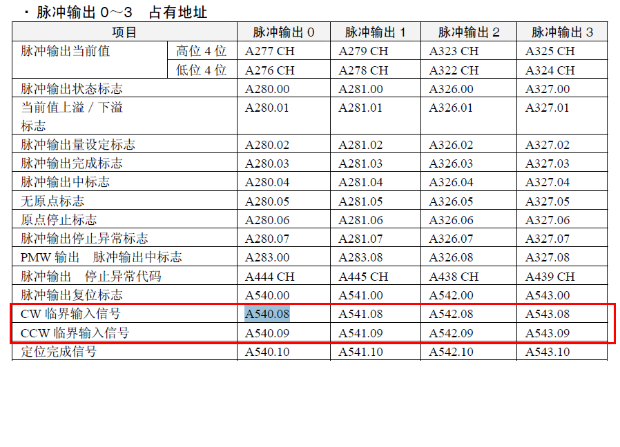

最后一步:在程序中插入极限程序!
