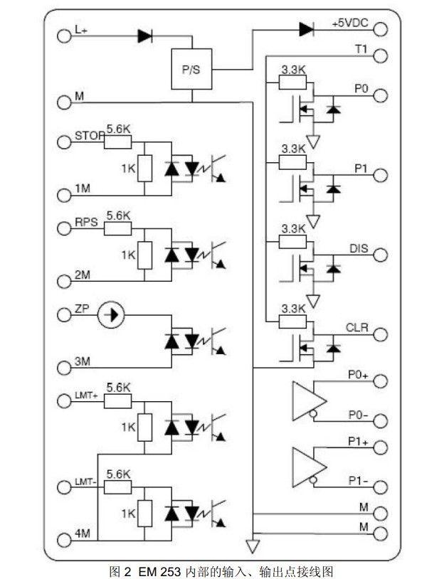

西门子EM253的定位模块驱动三菱的伺服电机能驱动吗?测量P0+与P0-之间的电压才5V!三菱的伺服是要24V的电压!伺服是MR-J2S-40A的!请问下这个模块是不是有问题还是他本来P0+ P1-的电压就是5V

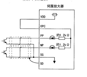

帮忙看看怎么接线
