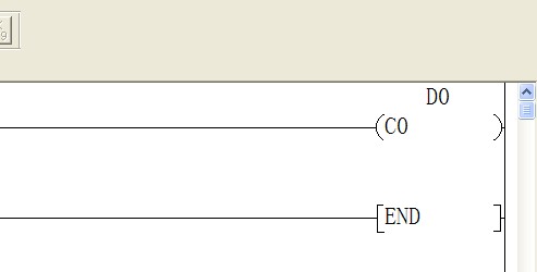

三菱FX系列编程软件问题 我的计数器 设置计数用的 寄存器 D 我设置好它的值 软件可以看到 D0 值吗?

发表于: 2013-05-25 00:35
我想软件上看到D0的值

发表于: 2013-05-25 08:09
可以看到,连接PLC在监控。如是没有PLC可以利用三菱PLC软件的仿真也可以看到的。

发表于: 2013-05-25 08:10
要在PLC运行状态下才能监控

发表于: 2013-05-25 11:11
PLCy运行时 D0的值看不到啊?

发表于: 2013-06-01 22:25
可以看到,连接PLC后,切换到监控状态。

发表于: 2013-06-02 13:05
在c0看不见
ld m8000
mov d0 d2
加一条,间接显示。

发表于: 2013-06-04 08:00
如果你已 指定了D0的值,还有查看的改要吗?
