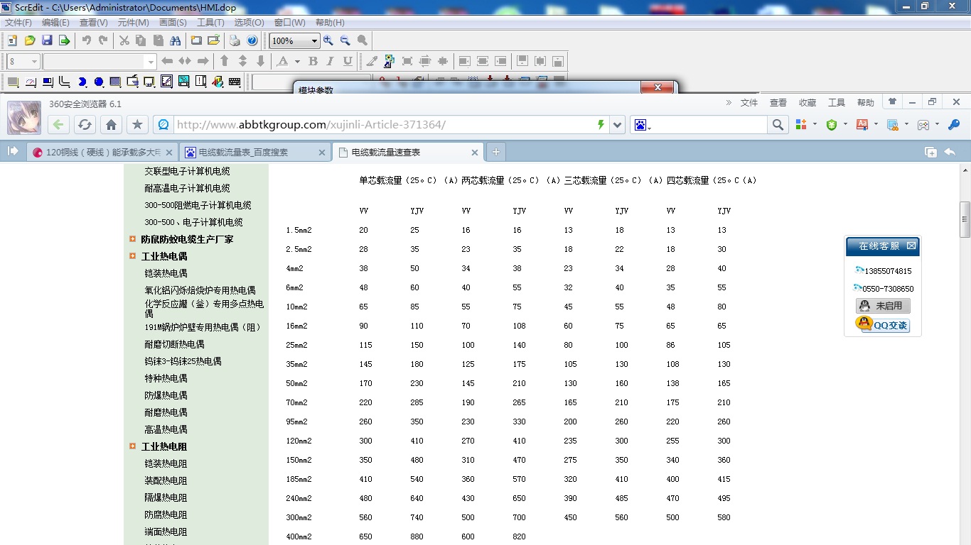

你可以按以下近似算法,120-185的乘2 70-95乘2.5 25-50乘3.5 3相负载近似电流kw乘2 单相负载kw乘5 120平方不能用在240kw3相负载,如果是单相负载,把它分成3相可以用

120能承载180-240A电流,224KW运行电流约为400A,至少需要2根120并联

120铜线(硬线)绝对达不到480A,

允许通过的电流=(电压*导线横截面积)/(导线电阻率*导线的长度)。
看你用多长了,120是有点细了。

见表吧,电缆越大载流量呈现递减状态。否则发热发烫。造成短路、火灾等事故

是多台电机的总功率,经过仔细研究是可以用的,不过剩的线比较多现在加了一根95的BV线。

120承载320个电流,240KW,是480个电流。你说能带吗。会出大事的!
