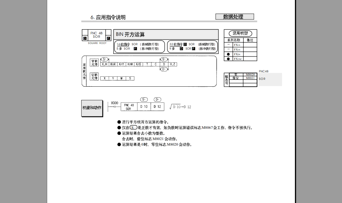

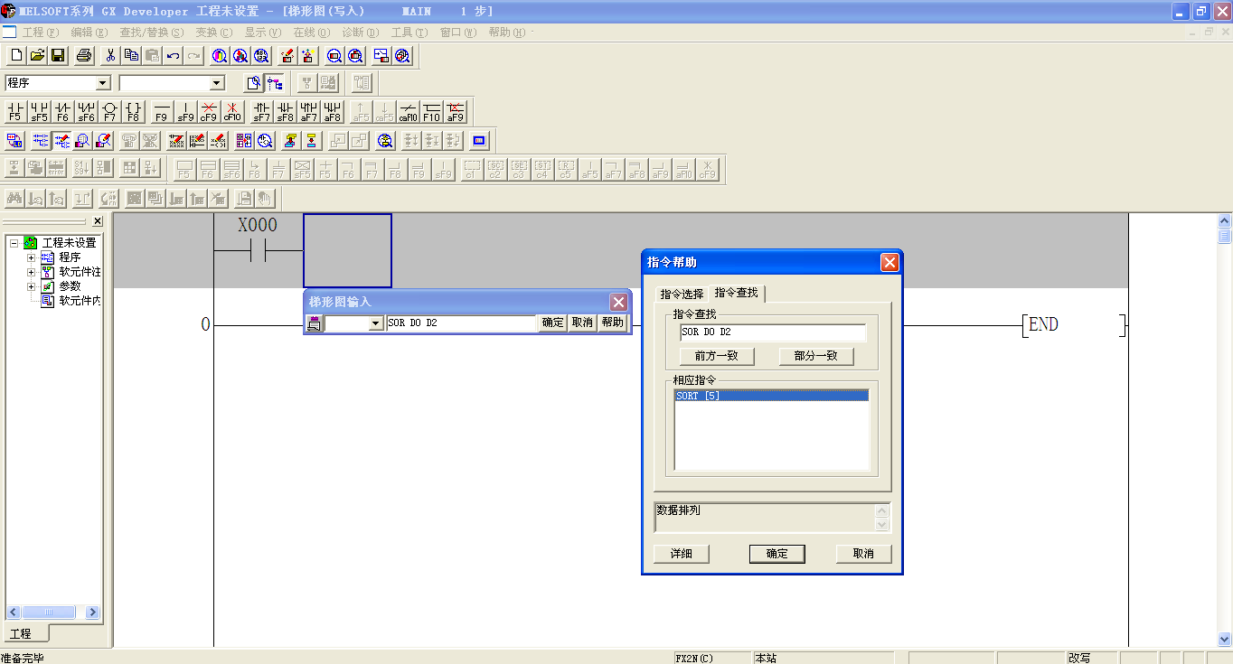

三菱的手册上明明是有这条指令的,可在GD软件上却不能输入,这是啥情况啊

引用楼主550374389于2013-05-24 22:16发表的 这是为什么???大家都来看看。。。 :
[attachment=106712] [attachment=106713]三菱的手册上明明是有这条指令的,可在GD软件上却不能输入,这是啥情况啊
三菱会告诉您,由于中国员工排版印刷的错误,导致原本SQR被错误的印成了SOR,由此对您的误解表示深切的歉意。
然后他会告诉您,在新版的手册中已经修正了该错误。
Good Luck~

    2楼  发表于: 2013-05-25 18:45
    对 楼上回答很很正确  是SQR

    4楼  发表于: 2013-05-26 08:27
    是错了的
