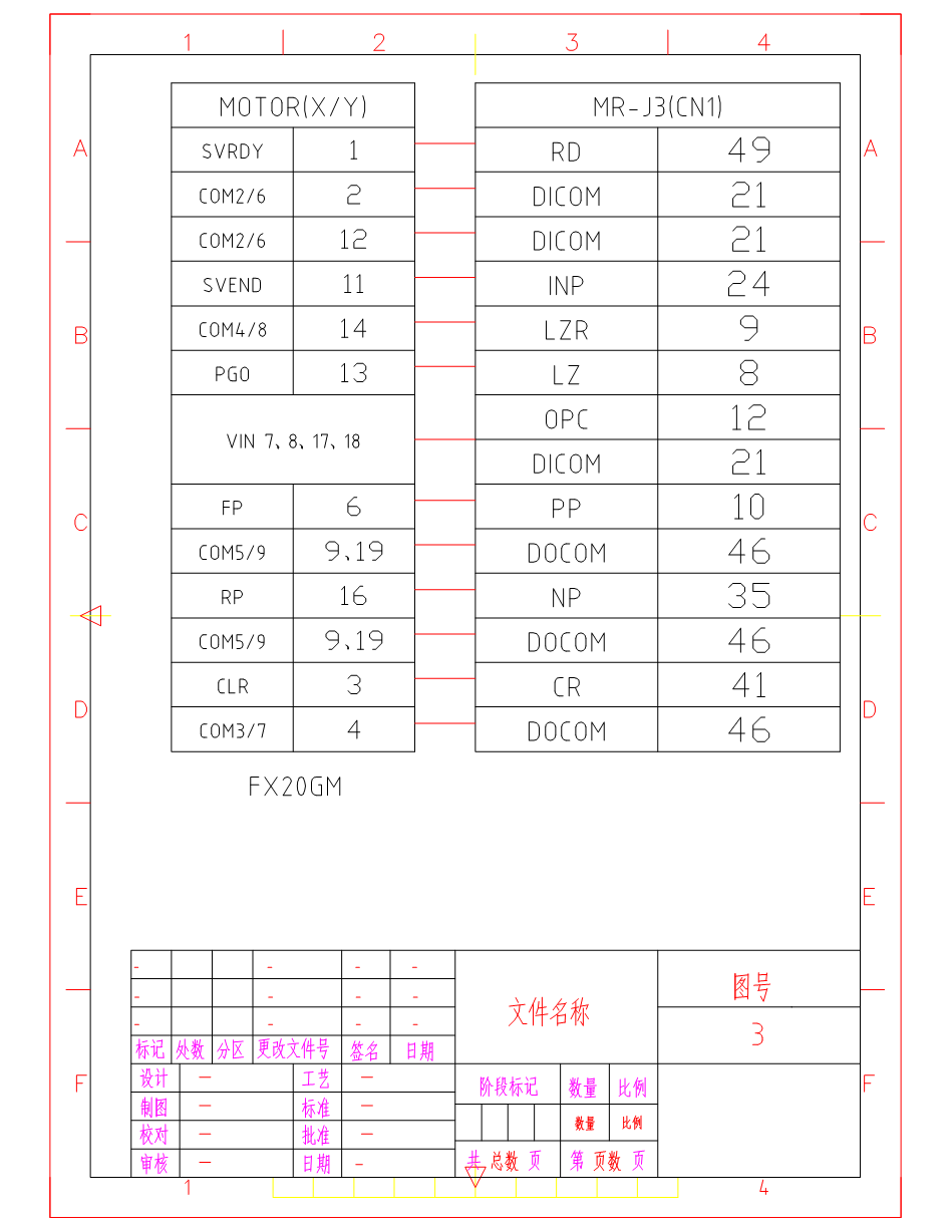

20GM与J3伺服的I/O接线图:
那位大侠手上玩过20gm,望不吝赐教。(通电看到20gm上就绪信号和伺服ON这两个信号正常)

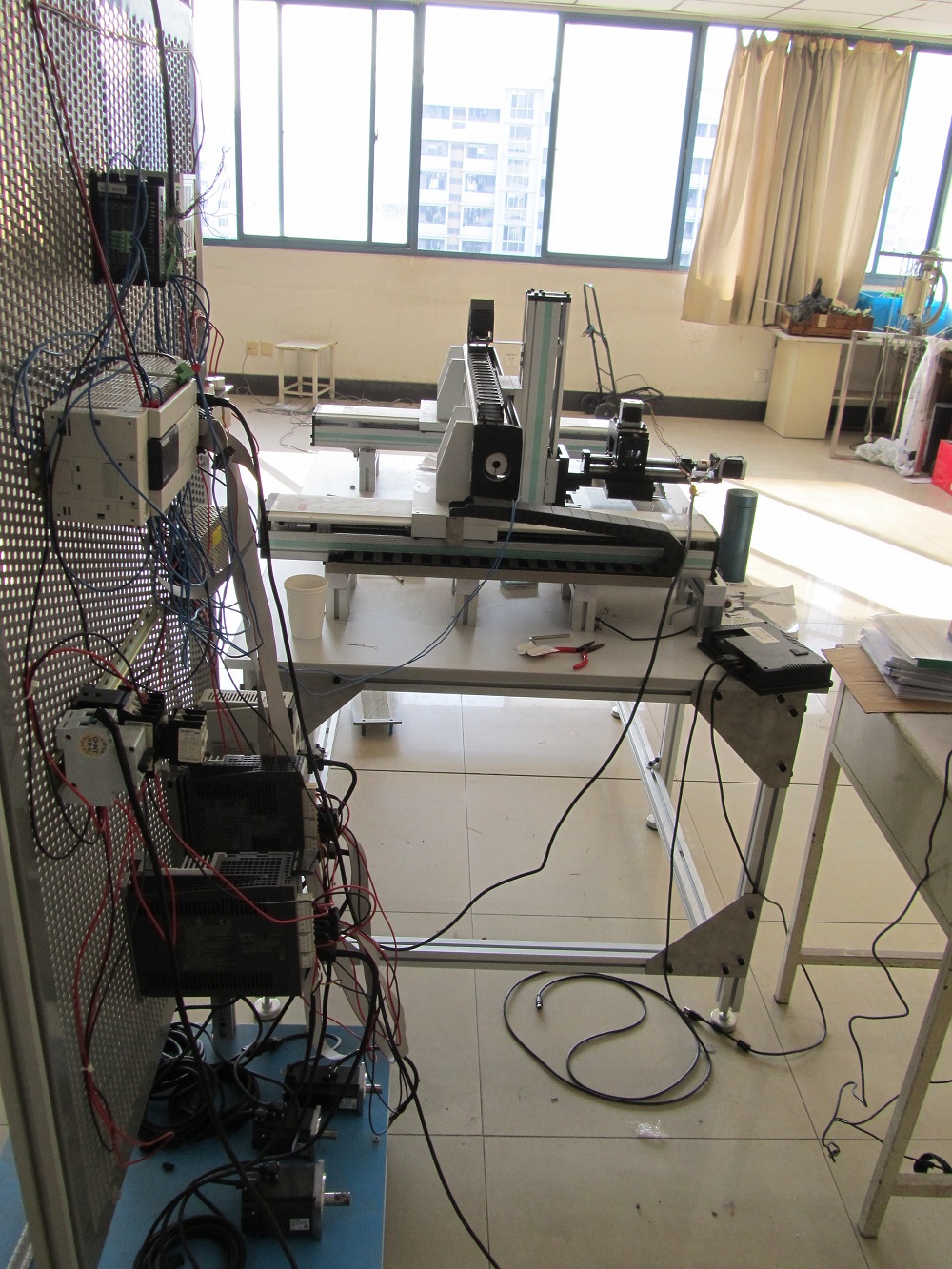

设备图片:发来贺电!哈哈
