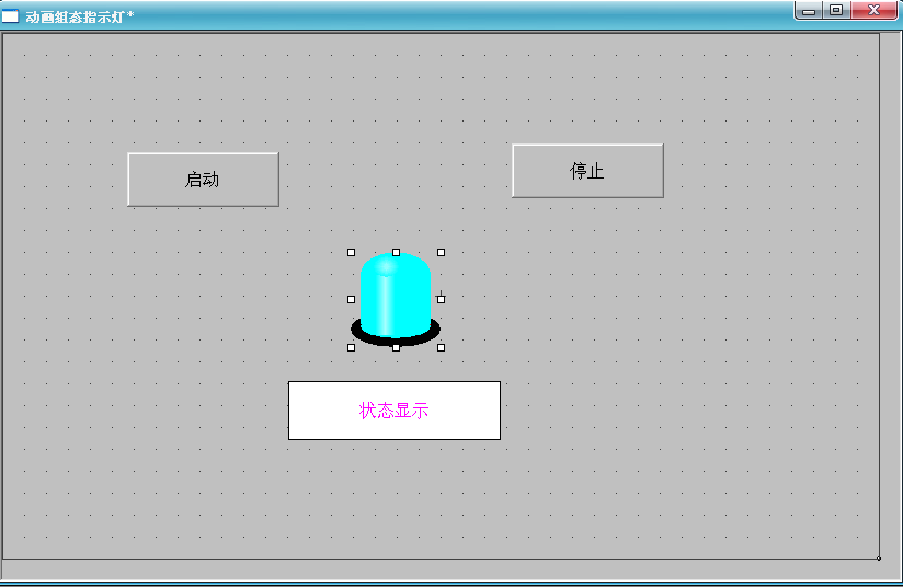

自己刚刚解除触摸屏和PLC,手里有个昆仑通态7寸的触摸屏,和台达PLC ,编好最简单的起保停电路后,屏和plc不能通讯,请各位前辈帮忙给看看是哪里的问题。

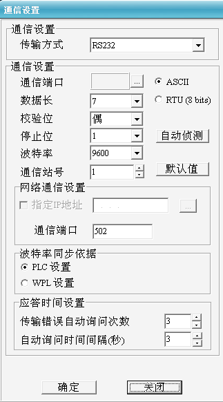

另外通讯线要正确,通讯参数设置要一致。

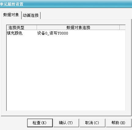

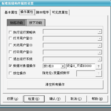

现在输出可以联系上了,也就是说通信可以了,可是X输入节点却不能连接变量。这是怎么回事啊

楼主昆仑通态设置有误哦,你从哪里得出通信上了呢

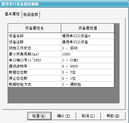

x输入为(只读)请注意,并且看你那串口设备那张图,感觉没有正确选择设备。

端口一般默认是COM1,X只能读,不能写。
