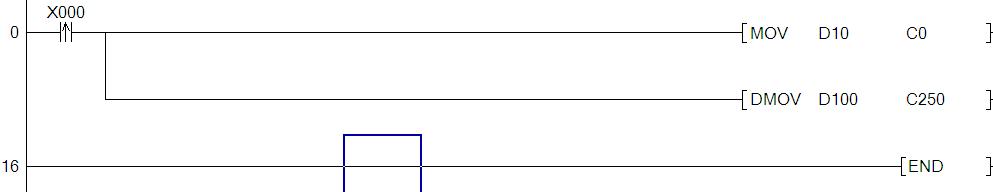

请教各位大侠,这样写有没有问题:
mov D200 C1
mov K0 C5

C计数器不能传数值吧,不明白你要表达什么意思!

可以这样写的,但前提是你这个计数器没有在其它地方做计数用。像你说的这个为一般计数器,可以做16位的数据寄存器用。同样,高速计数器可以做32位的数据寄存器用。

可以这样写,不过意义不大,计数器当做16位寄存器用

3楼正解,谢谢指点!应该是可以的!
