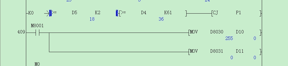

用D8030定时,已经对VR1进行调整,为什么监控到D8030的值总是0呢?

看看电位器是不是不起作用了。或者寄存器地址搞错了

因为你那时间继电器还没有接通  接通就不会有这情况了

把梯形图贴上来看看。

引用第2楼jun888006于2013-05-23 10:07发表的  :
在监视模式里,调整电位器后也应该能看到D8030和D8031的值不是0呀???

两种情况:1因为你那时间继电器还没有接通  接通就不会有这情况了
          2电位器的初始值就是0,必须进行调节才会有值 范围0-255

你把D8030的值传送到一个不用的寄存器中就可以看到了。

引用第7楼lijinniu于2013-05-24 17:09发表的  :
应该是不需要传送的,在监视模式里能直接看到D8030和D8031的当前值的。

引用第6楼jun888006于2013-05-24 14:29发表的  :
你是对的,我理解错了!!!
