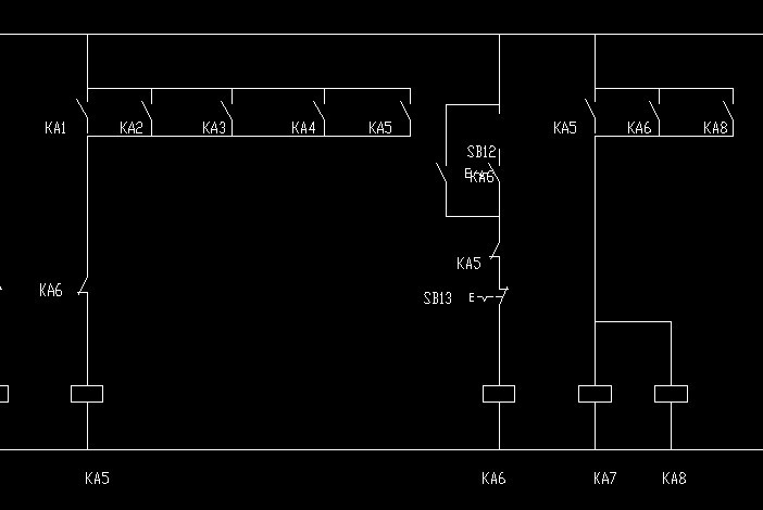

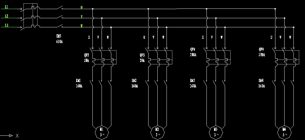

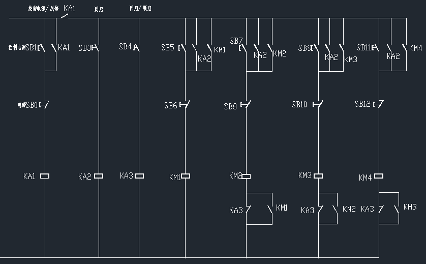

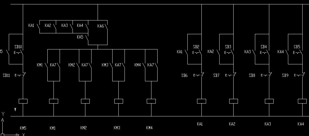

四个电机可以同时起动,也可以同时停止,也可以一个一个起动,也可以一个一个停止,四个同时动作和一个一个动作互锁,不PLC别的没有什么要求,越简单越好,小弟只能做成这样了脑子有点乱,肯请大家帮忙

4个电机能同时启动吗

能,可 以.

这个用一般的继电器一样简单

你看一下,能不能达到你的要求,仅供参考!
