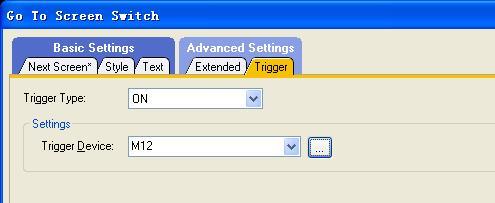

发表于: 2013-05-22 09:47
当某位状态为ON/OFF/range/other状态时按钮有效设置如下图:

发表于: 2013-05-23 11:06
个人想法,在自动运行的时候PLC里加个状态的M点,在屏的程序中画面转换有个条件的,在M点 OFF时,有效就可以了。
