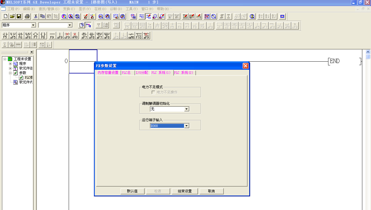

FX1S 30点PLC X0做为急停使用,但程序里没有写入X0
现在有几台机器急停没用了。换了急停开关PLC X0指示灯会亮。
这些机器是以前的电工做的,那个电工前年辞职了,现在也联系不到人。
X0做急停,然后程序里面不用写X0进去,这个是怎么实现的?

编程软件找到参数-plc参数-plc系统-有一项设置启动端子的。

找到原因了,谢谢您,hnyyhym 师兄

应该在PLC参数设置了。
