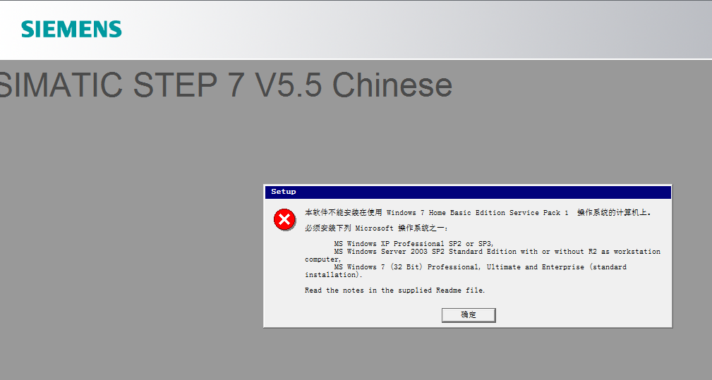

                 作为一个新手,今天很纠结的安装,并且授权成功了西门子的wincc7.0组态软件。为了让像我一样的初学者也能快速正确安装上该软件,我分享一下我的一些心得。
第一,(说明:在安装软件之前请关闭计算机中所有正在运行的应用程序,因为在安装结束后会重新启动计算机。)
安装消息列队和网络服务(打开“控制面板——程序卸载——打开或关闭window功能”)在弹出的界面中勾选“internet信息服务”和“MSMQ服务器”然后点击“确定”退出。
第二,把软件的原文件夹拷贝到一个盘里(最好不要再建立文件夹来放,而且原文件的文件夹不能有中文),双击安装文件夹里的setup.exe,如果出现提示说要重新启动电脑之类的东西。如图:就在“开始”——“运行”里输入“regedit”  找到HKEY_LOCAL_MACHINE   再找到SYSTEM   再找到CurrentControlSet  再找到Control。最后选中Session Manager,右侧窗口找到PendingFileRenameOperations把这个右键删除,别重启,直接安装。

1. 破解USB硬狗
参考关于WINCC7.0SP2亚洲版本USB硬狗解决方案对WINCC7.0SP3亚洲版也作了同样改动,直接把
X:\(安装目录)\Siemens\winCC\BIN文件夹中的:
CCExploreRedCodiChs.lng
CCExpMsgChs.lng
CCExpMsgCht.lng
CCExpMsgJpn.lng
CCExpMsgKor.lng
CCProjectMgrChs.lng
CCProjectMgrcht.lng
等7个文件都剪切出来保存好,记得备份 以防不测。
然后把WINCC_V7.0SP3英文版中的7个*.lng文件直接拷贝过来。
CCExploreRedCodiDeu.lng
CCExpMsgDeu.lng
CCExpMsgEnu.lng
CCExpMsgesp.lng
CCExpMsgfra.lng
CCExpMsgita.lng
CCProjectMgrDeu.lng
然后开始下一步。
2. 授权
运行Simatic_EKB_Install_2012_03_08这个授权软件(下一个最新的,不然可能授权不成功)。
在All keys中找到 /1002/A9WRC770/SIFLA9WRC70700/...这条,在前面框框里打钩,点Install Long金钥匙。
这样就显示:已授权!
注意:不能在菜单中将WICC的语言改成英文,否则就变不回中文界面了,只有再将语言文件替换成亚洲版才能变成中文版。
思考:在网上又看到说不用替换文件,只要修改一下文件名就可以了。本人没有试验过,有条件的朋友可以试试。
