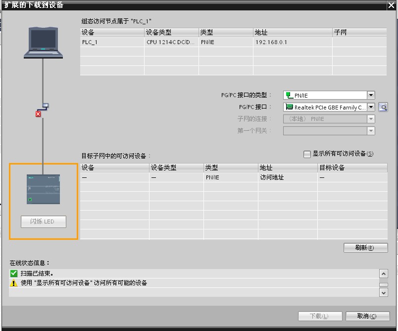

S7-1200不能把程序下载到CPU,总是这种情况

你硬件组态的IP地址和CPU实际的IP 不一致造成
