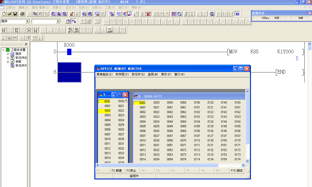

各位大虾帮下忙fx1n的PLC中mov K85 K1Y000怎么就没输出高四位(转换条件已经满足)??

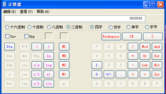

-----[MOV K85 K1Y0]
==>K85=01010101 K1Y0=Y3~Y0
==>Y3=0 Y2=1 Y1=0 Y0=1

1 楼说的对。如果楼主不明白可以自己仿真。把K85转换成二进制。

三菱PLC的MOV指令会将超出目标位数部分不做处理。
16位的数传到4位目标地址只有低4位有效。
