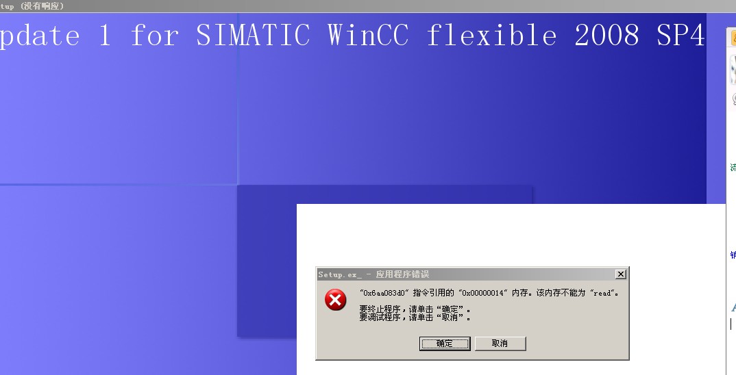

WinCC flexible 2008 SP4 Upd1安装错误 装了半天装不上 求大侠指点

系统的问题,XP最少版本是SP3,系统最好是安装版,不要克隆的系统

西门子软件对电脑要求很高的!

放安装文件的文件夹名字不能用中文

楼上的说的我第一次装西门子的软件就是这样,安装文件的目录不能有中文
