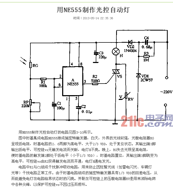

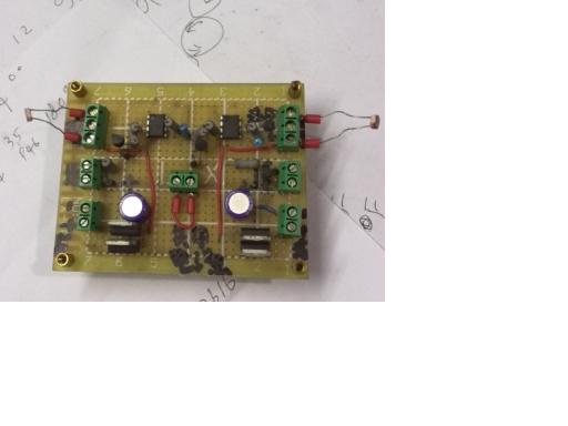

用光敏电阻一只,10K,4.7K,8.2k,880电阻各一只。945晶体管和小功率24DCV继电器各一只。NE555,IN4007二极管各一只。共8个元件就能组成一个火焰探测装置。有图有真相(工程样品)。
supermax
575 个
2540 点
3830 分
在线时间: 375(小时)
2011-03-20
2021-03-26
查看supermax的
发表于: 2013-05-20 17:48
它是shi2999的出品,上一年到现在用了100多个OK
